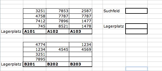

    bin absoluter Neuling im Programmieren von Excel und Macro's
    gibt es in Excel 2007 eine Lösung für mein Problem?
    Es geht um die Suche von Artikeln in Lagerplätzen, die Artikel haben alle eine Nummer, können aber auf mehreren Lagerplätzen gleich sein.
    Ich habe mir folgendes vorgestellt wie im Bild ersichtlich, im Suchfeld gebe ich die Artikelnummer ein, dann wird in den Feldern Lagerplatz ein oder gegebenenfalls die 2 Lagerplätze angezeigt

    Das Bild stellt nur einen kleinen Ausschnit der Tabelle an.
    Es handelt sich um ein Palettenlager wobei die Stellplätze von A bis G, mit einer Reihenaufteilung 1xx bis 5xx, und die Ebenen xx1 bis xx4 aufgeteilt sind.
    Habe zum bessen Verständnis einen Teil der Tabelle angehängt
    Der Aufbau ist momentan so gewählt weil es somit auch einer bildlichen Darstellung enspricht
    Dachte mir aber schon dass das nur mit VBA klappen kann, nur habe ich darin keinerlei Erfahrung.

    Ja mit der Modifikation wird genau das gewünschte erreicht.
    Nur gibt es auch die Möglichkeit wie auf dem Bild gezeigt, dass ich sofort in einer Zelle den Suchbegriff eingebe und der dann in den anderen Zellen angezeigt wird.
    Ansonsten erstelle ich in einer Zelle ein Button um das makro aufzurufen, was auch eine überlegung wert ist.
    Danke und Gruss Luxi64

  7. Exl121150 Erfahrener User
    und was ist mit folgendem, relativ einfach zu realisierendem Modell?
     HIJKL
    3
    4 325178532587
    5 475877877787
    6 741278961477
    7 74585211478
    8LagerplatzA101A102A103
    9
    10 477445451234
    11 1234 4569
    12 3251
    13 7895
    14LagerplatzB201B202B203
    15
    16
    17 Suchfeld7787
    18
    19  LagerplatzAnzahlenLagerplätze
    20  A101 A102
    21  A1021A103
    22  A1031
    23  B201
    24  B202
    25  B203
    26
    ZelleFormel
    K20=ZÄHLENWENN(I4:I7;J17)
    L20{=WENN(ZÄHLENWENN($K$20:$K$25;">0")>=ZEILE(A1);INDEX($J$20:$J$25;KKLEINSTE(WENN($K$20:$K$25<>0;ZEILE($1:$6));ZEILE(A1)));"")}
    K21=ZÄHLENWENN(J4:J7;J17)
    L21{=WENN(ZÄHLENWENN($K$20:$K$25;">0")>=ZEILE(A2);INDEX($J$20:$J$25;KKLEINSTE(WENN($K$20:$K$25<>0;ZEILE($1:$6));ZEILE(A2)));"")}
    K22=ZÄHLENWENN(K4:K7;J17)
    L22{=WENN(ZÄHLENWENN($K$20:$K$25;">0")>=ZEILE(A3);INDEX($J$20:$J$25;KKLEINSTE(WENN($K$20:$K$25<>0;ZEILE($1:$6));ZEILE(A3)));"")}
    K23=ZÄHLENWENN(I10:I13;J17)
    L23{=WENN(ZÄHLENWENN($K$20:$K$25;">0")>=ZEILE(A4);INDEX($J$20:$J$25;KKLEINSTE(WENN($K$20:$K$25<>0;ZEILE($1:$6));ZEILE(A4)));"")}
    K24=ZÄHLENWENN(J10:J13;J17)
    L24{=WENN(ZÄHLENWENN($K$20:$K$25;">0")>=ZEILE(A5);INDEX($J$20:$J$25;KKLEINSTE(WENN($K$20:$K$25<>0;ZEILE($1:$6));ZEILE(A5)));"")}
    K25=ZÄHLENWENN(K10:K13;J17)
    L25{=WENN(ZÄHLENWENN($K$20:$K$25;">0")>=ZEILE(A6);INDEX($J$20:$J$25;KKLEINSTE(WENN($K$20:$K$25<>0;ZEILE($1:$6));ZEILE(A6)));"")}
    <table><tr><td>Achtung, Matrixformel enthalten!</td></tr><tr><td><span>Die geschweiften Klammern{} werden </span><span>nicht</span><span> eingegeben.</span></td></tr><tr><td><span>Verlassen Sie den Zelleneditor mit </span><span>Strg+Shift + Enter</span><span>, statt Enter alleine.</span></td></tr></table>[/parsehtml]
    Dabei müssten in den Zellen J19:J24 alle Lagerplätze fix vorgegeben werden und in K19:K24 stehen die jeweiligen Anzahlen des gesuchten Artikels aus Zelle J17. Durch geeignete Formatierung des Bereichs K19:K24 sieht man sofort, auf welchem Lagerplatz dieser Artikel vorkommt, auch mehrfache Vorkommen pro Lagerplatz (ganz ohne VBA).
    Und in den Zellen L20:L25 würden genau die Lagerplätze aufgelistet, in denen der Artikel aus J17 enthalten ist.
    Man braucht die Matrixformel nur in L20 eingeben und dann in die darunter liegenden Zellen bis L25 hinunterziehen.
