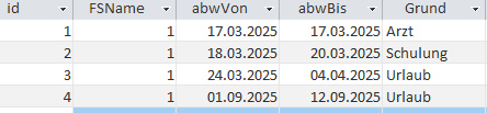

    Also, gegeben ist diese Tabelle:
    Abfrageergebnis soll keine doppelten Werte enthalten upload_2025-3-18_9-19-10.png
    wenn ich heute, am 18.3. diese Abfrage ausführe
    SELECT tbl_Abw.FSName, tbl_Abw.Grund
    FROM tbl_Abw
    WHERE (([abwVon]<=Date() And [abwBis]>=Date()));
    erhalte ich dieses Ergebnis
    Abfrageergebnis soll keine doppelten Werte enthalten upload_2025-3-18_9-21-6.png
