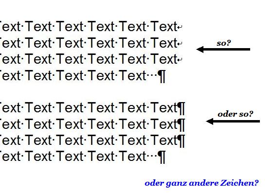

    Wenn Du mal einen Screenshot hochlädst, damit ich diese pi-Zeichen sehen kann, könnte ich Dir vielleicht weiterhelfen. Ich kenne als Zeilenendzeichen nur diesen geknickten Pfeil und das umgekehrte dicke P.
    Unter pi-Zeichen kann ich mir rein gar nichts vorstellen...
  5. MIcha369 Neuer User
    Hallo Kirno,
    ja das im zweiten Abschnitt dargestelle Zeichen soll weg!

  6. Krino Erfahrener User
    Hallo Micha -
    Wie gesagt: Strg + H > Suchen nach: ^p eintragen, Ersetzen durch: eine Leertaste eintragen > ALLE ERSETZEN wählen.
    Es muß gehen, denn wir beide haben Word 2002!
    Also, Du stellst den Cursor an den Anfang des Dokuments. Nichts markieren! Du drückst Strg + H, dann kommt das Ersetzen-Fenster. Bei "Suchen nach" einmal Dach-Taste und dann p. Cursor eine Etage tiefer setzen, bei "Ersetzen durch". Einmal Leertaste drücken. Dann klickst Du auf "Alle ersetzen".
  7. MIcha369 Neuer User
    Danke, jetzt hat es geklappt!
