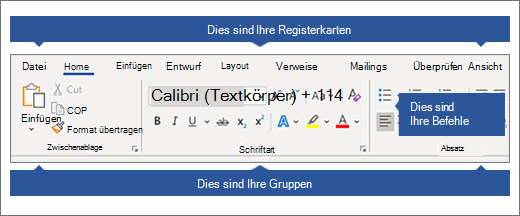

    Word für Microsoft 365 Word 2019 Word 2016 Word 2013 Word 2010 Mehr... Weniger Was können Sie anpassen?
    Was Sie anpassen können: Sie können Ihr Menüband personalisieren, um Registerkarten und Befehle in der gewünschten Reihenfolge anzuordnen, Ihr Menüband aus- oder einblenden und die Befehle ausblenden, die Sie nur selten verwenden. Sie können ein angepasstes Menüband auch exportieren oder importieren.

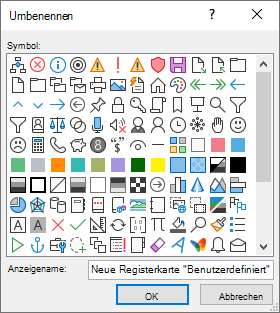

    Umbenennen einer Registerkarte, einer Gruppe oder eines Befehls
    Sie können eine standardmäßige oder benutzerdefinierte Registerkarte oder Gruppe umbenennen. Sie können Befehle, die Sie einer benutzerdefinierten Gruppe hinzugefügt haben, nur umbenennen.

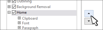

    Ändern der Reihenfolge von standardmäßigen oder benutzerdefinierten Registerkarten und Gruppen
    1. Wählen Sie im Fenster " Menüband anpassen " die Registerkarte oder Gruppe aus, die Sie verschieben möchten.
    2. Wählen Sie den Pfeil nach oben oder nach unten aus, bis Sie die gewünschte Reihenfolge haben.

    2. Klicken Sie mit der rechten Maustaste auf die Registerkarte neu, wählen Sie Umbenennenaus, geben Sie einen neuen Namen ein, oder fügen Sie ein Symbol hinzu.

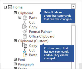

    Hinzufügen, verschieben oder Entfernen von Befehlen aus benutzerdefinierten Gruppen
    Wenn Sie einer Gruppe Befehle hinzufügen möchten, müssen Sie zuerst eine benutzerdefinierte Gruppe einer Standardregisterkarte oder einer neuen benutzerdefinierten Registerkarte hinzufügen. Nur Befehle, die benutzerdefinierten Gruppen hinzugefügt wurden, können umbenannt werden.
    Die Standardbefehle werden in Grau wiedergegeben. Sie können sie nicht umbenennen, ihre Symbole oder die Reihenfolge ändern.
    Sie können Befehle nur in benutzerdefinierten Gruppen hinzufügen, verschieben oder entfernen.
