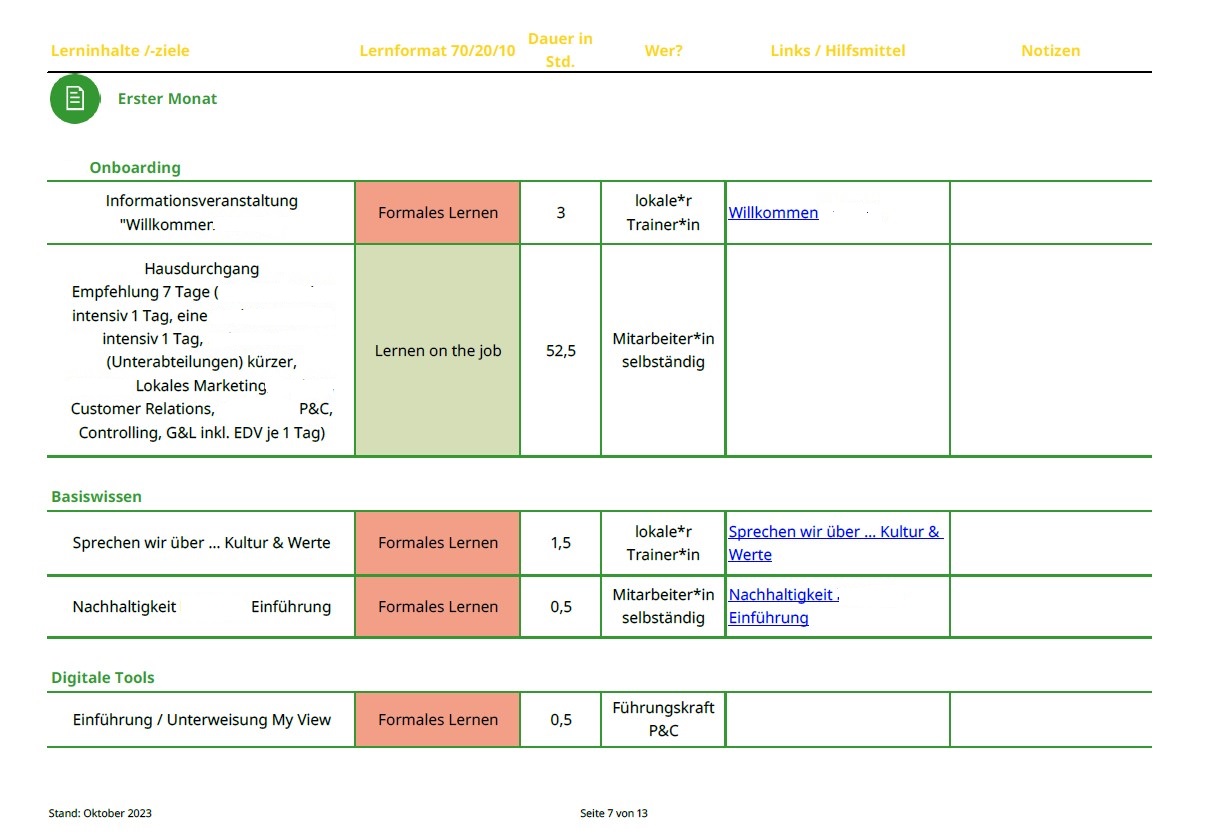

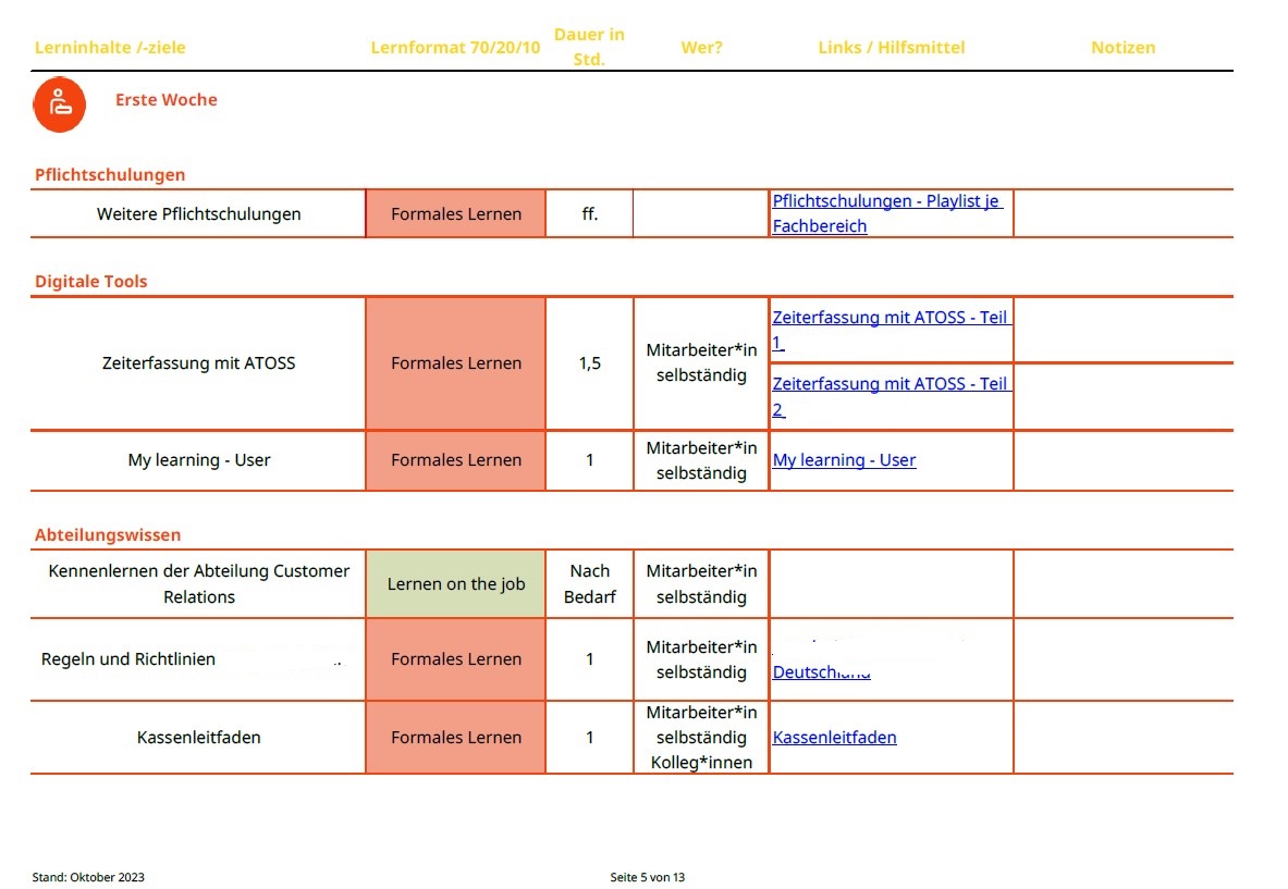

    Ich habe einmal zwei Seiten des "fertigen" Ausdrucks und die Testdatenbank beigefügt.
    Wenn es ausgedruckt wird ergibt sich ein Einarbeitungsplan für neue Mitarbeiter.
    lblZeitrahmen gibt sozusagen, wann soll es erledigt werden (erster Tag, erste Woche, erster Monat usw.), und damit soll die erste Sortierung vorgenommen werden, dann soll nach dem Abschnitt und abschließend nach der Ebene (auf dem Ausdruck nicht sichtbar) sortiert werden.
    Um den neuen Mitarbeiter zu zeigen das ein neuer Zeitabschnitt ist, soll dies farblich abgesetzt werden.
    Jeder Detailsatz enthält auch den Wert Zeitrahmen.
    Unterbericht hab ich auch versucht - nur da kommt nur Mist bei raus. - Oder ich war nicht in der Lage Access zu sagen was ich will. :)

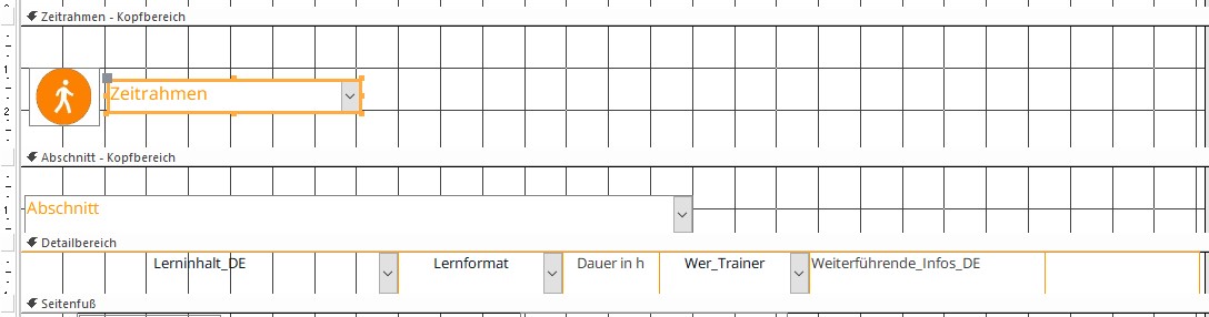

    ich habe einmal ein wenig gespielt und den Report rptOnboardingDE_UFO_1_TEST verändert. Dazu habe ich im Detailbereich das Feld Zeitrahmen zugefügt und den Code einmal angepasst. Ist es das, was Du suchst?
    Michael
