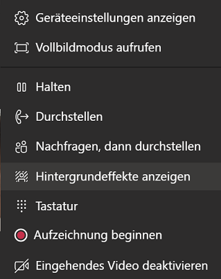

  5. Nach den letzten UI-Updates befindet sich die Funktion nun unter
    Hintergrundeffekte anzeigen. Kannst du bitte überprüfen, ob du sie dort unten sehen kannst?

  6. Nein, denn auch dieses Feld gibt es nicht....
    Ich glaube ja, dass es am surface go liegt. D.h. Dass diese Funktion generell nicht von dem Gerät unterstützt wird.
    DomKem, 22. April 2020
