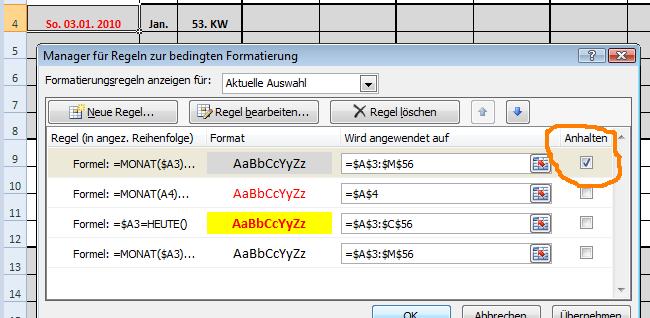

  6. silex1
    silex1 Super-Moderator
    Hallo Edgar,
    in XL 07 werden ALLE Formatierungen abgearbeitet und ggf. mit eingebaut. Allerdings nur, wenn sie von dem "Standard" Format abweichen.
    Hier mal ein Bsp. Um es explizit zu beenden, MUSS der Haken bei Anhalten gesetzt werden.
    Allerdings scheitert die Rahmensetzung an dem oben/unten.
    Musste ein Bild machen, da bei meinem rudimentären XL07 das Add-in nicht funktioniert! Dicke Rahmenlinie soll bei bed. Form.- mitwandern :oops:
    silex1, 8. August 2010
