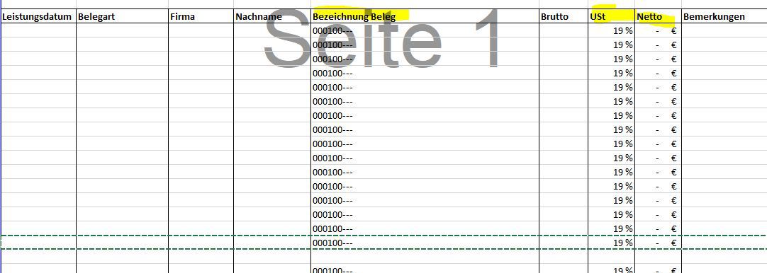

    ich hätte noch einmal eine Frage für die (hoffe ich) jemand eine Lösung hat.
    Ich habe eine geschützte Tabelle in der nur bestimmte Spalten bearbeitet werden dürfen und der Rest nicht (Gelb markiert) weil diese sich aus den anderen Spalten zusammen setzen.
    Es soll möglich sein, Zeilen einzufügen. Das Problem ist, das er dabei nicht die Formeln mit einfügt.
    Das Ergebnis ist eine leere Zeile die nicht mehr die Funktionen wie die anderen hat und nicht bearbeitet werden ohne den Blattschutz aufzuheben.
    Ich hoffe das Problem verständlich beschrieben zu haben.
    Vielen Dank im Voraus

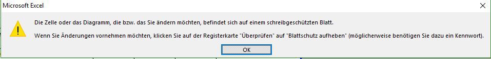

  3. Erstmal vielen Dank für die superschnelle Antwort!
    Ich hab die Tabelle nun als "Tabelle" formatiert. Ohne Blattschutz funktioniert das nun auch wunderbar.
    Allerdings, sobald ich das Blatt schütze kommt folgende Fehlermeldung:
    Ich muss leider gestehen, dass alles was VBA /Makros angeht mein Wissen übersteigt. Ich habe nicht die geringste Ahnung wie diese funktionieren.
