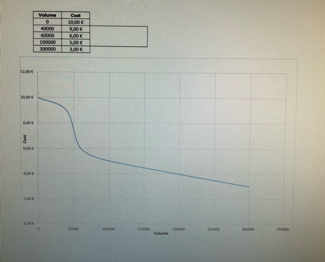

    Exel Diagramm - Linie auslesen CBF0C74C-537C-4012-A0CC-EFDF2DF2CCD6.jpeg Hallo Leute,
    ich habe ein Diagramm über bestimmte Werte erstellt. (Siehe Anhang)
    Ich möchte jetzt, falls das mögich ist diese Linie so verformeln, dass wenn ich z.B. als Volumen 50000 eingebe, mir Exel den Wert über diese Linie angibt. Ist das möglich?

    Excel als Tabellenkalkulationsprogramm bietet die Möglichkeit, eine Trendlinie zu verwenden und sich dann die Trendlinienformel im Diagramm anzeigen zu lassen. Leider gibt es keinen Trendlinientyp, der deinen Graphen auch nur annähernd beschreiben würde. Entweder du löst dein Problem über eine lineare Interpolation bzw. Extrapolation - was allerdings nur für den geradlinigen Verlauf des Graphen (ab ca. 80000) annähernd genaue Resultate ausgibt. Für den Bereich darunter kannst du das natürlich auch machen, aber die Genauigkeit ist in dem Fall nicht sehr hoch. Die andere Möglichkeit wäre, dass du dafür ein anderes Programm verwendest - ich glaube Mathlab bietet dafür passende Möglichkeiten.

    vorgegebene Punkte mittels einer Kurve zu verbinden, kann naturgemäß auf unendlich viele Arten erfolgen.
    Es kommt stets darauf an, welche Anforderungen (=Nebenbedingungen) man an solche Kurvenkonstruktionen stellt.
    Mir ist momentan nicht bekannt, nach welchen Verfahren Microsoft dein Kurvendiagramm erstellt.
    Ich habe für meine Zwecke, wenn ich Punkte nicht-linear interpolieren musste, öfters die "Methode der kubischen Splines" eingesetzt. Wendet man diese auf deine 5 Punkte an, entstehen zwischen den Punkten zum Teil doch spürbare Abweichungen zu deiner Kurve.

    @All,
    wenn ihr mehr über Splines im Vergleich zur Kurvenzeichnung durch Excel erfahren wollt dann solltet ihr euch hier mal umsehen: Funktionsglättung durch Splines
