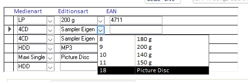

    Sorry, aber bei mir funktioniert das leider nicht
    diese Editionen gibt es nur bei LP - nicht aber bei CD:
    Neu angelegtes Album: bei "Band" werden die Editionen für "CD" angeboten
    hier sollten aber "4,75cm/s / 9,5cm/s / 19cm/s" angeboten werden

    Beim 2. Bild bist Du noch im Editiermodus. Da ist der der Requery für die Editionsart noch gar nicht ausgeführt. Beim ersten Bild muss der Cursor zuerst die Medienartspalte verlassen. Ist das der Fall?
  4. vodet Neuer User
    Feldinhalt "unsichtbar"
    zu Bild 2: ich hab ein neues Medium hinzugefügt; Werte werden rot; ich springe zur Edition und möchte die passende angeboten bekommen die ich dann auswählen kann
    egal was ich da mache, ich krieg's nicht hin
    bei keinem der beiden Alben

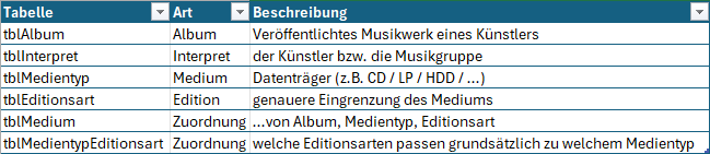

    Ich versuch mal mein Glück:
    Nehmen wir mal ein Beispiel das man vielleicht kennen könnte
    Album = …But Seriously
    Interpret = Phil Collins
    Medium = LP / Edition <gibt es hier nicht>
    jetzt kaufe ich mir noch die CD dazu, womit beim Album nur noch ein DS in der tblMedium anzulegen ist
    Medium = CD / Edition <gibt es hier nicht>
    weil ich Sammler bin, kommt eine weitere LP dazu, diesmal eine Spezialpressung in 180g Ausführung,
    was einen weiteren Eintrag in der tblMedium nötig macht
    Medium = LP / Edition = 180g
    Das stellt sich dann so dar:
    Album: …But Seriously
    Interpret: Phil Collins
    Medium: LP / Edition: <LEER>
    Medium: CD / Edition: <LEER>
    Medium: LP / Edition: 180g
    Zuordnung: welche Editionsarten passen grundsätzlich zu welchem Medientyp
    die Editionsart "180g" gibt es nur für das Medium "LP"
    die Editionsart "mp3" gibt es nur für das Medium "HDD"
    die Editionsart "Kopie" gibt es für die Medien "MC" / "CD"
    usw.
    Beim Medium Tonband (Medientyp = "Band") gibt es noch die Besonderheit,
    daß hier sowohl der Bandtyp, als auch das Gerät mit dem die Aufnahme erstellt wurde, wichtig sind.
    Die Geschwindigkeit verbirgt sich in der tblEditionsart
    Beim Tonband sind also grundsätzlich andere Felder notwendig, weshalb ich mich für ein gesondertes sfrm
    entschieden habe.

  8. andyfau
    andyfau Erfahrener User
    Wie sieht es mit dieser Version aus?
    Es könnten sicher noch mehr Prüfungen beim Wechsel des Unterformulars eingebaut werden. Z.B. dass in der Tonbandmaske nur bestimmte Medientypen erfasst werden können (Band / Tape usw.) und, umgekehrt, wenn kein Bandtyp erfasst wird auch ein Recorder etc.. Aber es gibt ja auch CD-Recorder usw. Denk Dir mal das Regelwerk aus, dann bauen wir es auch noch ein.Feldinhalt "unsichtbar" *:)*

  14. andyfau
    Also, ich habe noch mal ein wenig experimentiert und recherchiert. Das Thema taucht in diversen Foren mehrfach auf. Eine gute Erklärung liefert Klaus in folgendem Thread:
    https://www.access-o-mania.de/forum/index.php?topic=16917.0
    Demnach beißt sich die Katze in den Schwanz, weil bei gebundenen Kombinationsfeldern eine temporäre Liste aus gültigen Werten aus einer Abfrage oder Tabelle für das Kombifeld erzeugt wird. Diese steht beim Wechsel des Datensatzes in einem Endlosformular nicht mehr zur Verfügung, weshalb das Kombifeld dann wieder geleert wird. Es lässt sich mit dem Workaround, den auch ich in meiner Lösung anwandte, umgehen. Dabei kann das Kombifeld aber kein Eingabefeld sein, weil die Datenquelle ja dann nicht passt. Also wird das Kombifeld bis auf den Pfeil verkleinert und der Wert, welcher in diesem Fall ja die ID und nicht das referenzierte Ergebnis ist, wird NUR über das Pulldown ausgewählt und über die Bindung zum Formular in das Tabellenfeld (ID) übertragen. Das schließt aber die Autoergänzenfunktion aus. Denn das Kombifeld ist ja an das IDfeld gebunden.
    Logische Folgerung wäre, will man unbedingt die Autoergänzung im Kombifeld, nicht mit den IDs in den Tabellenbeziehungen zu arbeiten, sondern mit den echten Feldwerten. Das widerspricht aber dann der Normalisierung. Soll heißen, man müsste in dieser DB die Datenstruktur erheblich verändern. Geht, ist aber aufwendig, weil man quasi jede Tabelle und Abfrage anfassen müsste um die Beziehungen und Indizes. Resultierend ggf. Abfragen und Formulare.
    Bleibt die Frage, was einm persönlich wichtiger ist, die Datenintegrität bei der Eingabe, die in meiner Variante besser gewährleistet ist, weil man schlicht keine falschen Kombinationen von Medientyp und Edition eingeben kann oder, ob man sein Bedienverhalten anpasst.
    Einfach links den Datensatzmarkierer anklicken und "entf" drücken geht genau so schnell.
    Der Mensch ist ein Gewohnheitstier...
