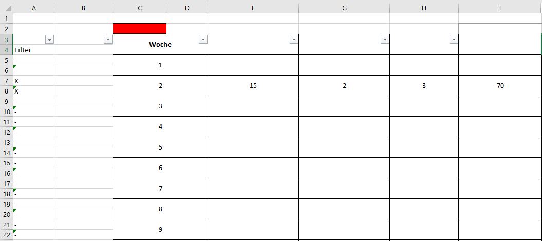

  3. Hallo,
    In das rot markierte Feld soll die immer wechselnde Nummer. Sobald ich da Enter drücke, soll sich der Filter aktualisieren und alles was kein X hat filtern. So das in diesem Fall nur noch Woche 2 angezeigt wird.
    Es wäre gut, wenn am Ende auch mehrere Zeilen befüllt sein könnten und er dann alle befüllten anzeigt.

    Moin Philipp,
    für mich klingt das schwer nach einer Lösung per Userform. Neuer "C2" in einer Textbox löst eine Sub aus, die alles Folgende 8auch Werte in mehreren Zeilen) berechnet.

  5. HKindler
    HKindler Erfahrener User
    bei aktuellem Excel würde ich =FILTER(C:I;A:A="X") verwenden. Bei älterem Excel kann man das auch, wenn man das CSE-Addin von "Flotter Feger" verwendet.
    Übrigens: was soll der Quatsch mit den verbundenen Zellen? So was macht man einfach nicht, da es bei jeglicher Auswertung nur Schwierigkeiten bereitet (was du wahrscheinlich schon bemerkt hast und daher den Umweg über das X eingeschlagen hast anstatt die eigentliche Spalte zu filtern).
  6. neopa C Erfahrener User
    Hallo Philipp,
    es gibt aber auch eine Möglichkeit bei verbundenen Zellen den Standard-Autofilter so einzusetzen, dies würde Deine Hilfsspalte in Spalte A und deren entsprechende Auswertung überflüssig machen. Dazu müssen lediglich die Inhalte der verbundenen Zellen einmalig entsprechend aufbereitet werden. Wäre das denn eine Option für Dich?
