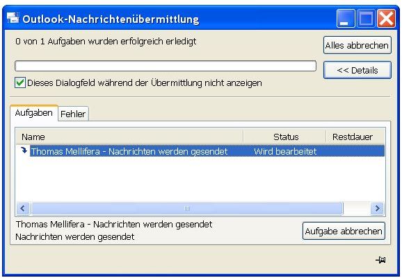

    Habe Outlook 2003 auf WinXPproSP2. Bei Mails an Verteilergruppen (in BCC-Feld, ca. 100-150 Einträge) wird die Mail in den Postausgang geschoben und kursiv dargestellt. Sonst tut sich leider nichts mehr - kein Versand!

    Ich muss vielleicht noch dazu sagen, dass Outlook so tut als würde es noch versenden - nur macht es das mehrere Stunden ohne Veränderung und ohne Angabe möglicher Restdauer. Die Aussendung durfte schon länger probieren als über 200 Einzelmails im Versand gebraucht hätten.

    1und1 lässt nur bis zu 50 Adressen im Versand zu und bricht aber das Mail nicht ab! Outlook probiert also geduldig aber hat keine Chance, die Mail los zu werden.
