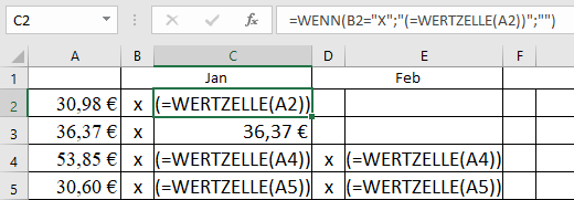

    Hallo und grüß Gott,
    ich bin bei EXEL eine absolute Leihe und komme einfach mit meinem Haushaltsbuche nicht weiter.
    In der Spalte A stehen Beträge die sich des Öfteren ändern in der Spalte B wird nun durch ein X Markiert, wenn der Betrag bezahlt wurde und in der Spalte C sollte jetzt automatisch der Betrag aus Spalte A eingetragen werden. Ich komme mit der Formel einfach nicht weiter und hoffe das mir hier jemand bei dieser für mich Komplizierten Aufgabe helfen kann. In der Zelle C3 wurde der Betrag von mir eingefügt.
    Danke schon mal für die Hilfe
    Gruß Heiko
    bigfoot55, 3. November 2023
    =wenn(B2="x";A2;"")
    steve1da, 3. November 2023
  3. bigfoot55 Neuer User
    da habe ich viel zu kompliziert gedacht.
    Danke für die Hilfe
