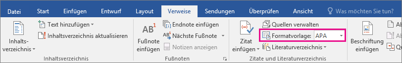

    1. Klicken Sie auf der Registerkarte Verweise in der Gruppe Zitate & Literaturverzeichnis auf den Pfeil neben Formatvorlage , und klicken Sie auf die Formatvorlage, die für das Zitat und die Quelle verwendet werden soll. So wird beispielsweise in Dokumenten aus dem Bereich Sozialwissenschaften häufig die Formatvorlage "MLA" oder "APA" für Zitate und Quellen verwendet.

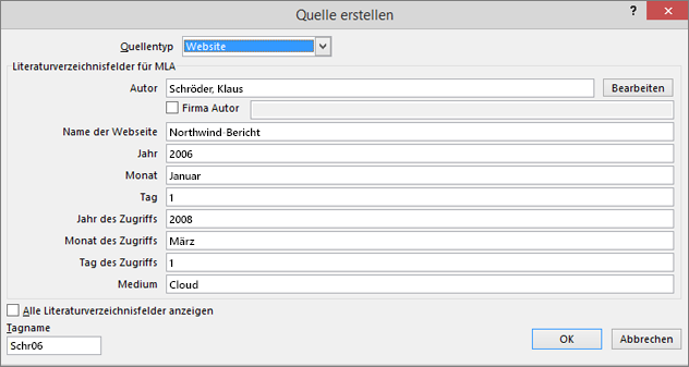

      • Klicken Sie zum Hinzufügen der Quellenangaben auf Neue Quelle hinzufügen, und klicken Sie dann im Dialogfeld Quelle erstellen auf den Pfeil neben Quellentyp, und wählen Sie den gewünschten Quellentyp (z. B. einen Buchabschnitt oder eine Website) aus.
      • Klicken Sie auf Neuen Platzhalter hinzufügen, wenn Sie einen Platzhalter hinzufügen möchten, damit Sie ein Zitat erstellen und die Quellenangaben später einfügen können. Im Quellen-Manager wird neben der Platzhalterquelle ein Fragezeichen angezeigt.
    4. Wenn Sie eine Quelle hinzugefügt haben, geben Sie die Details für die Quelle ein. Aktivieren Sie das Kontrollkästchen Alle Literaturverzeichnisfelder anzeigen, um weitere Angaben zu einer Quelle hinzuzufügen.
    5. Klicken Sie abschließend auf OK. Die Quelle wird an der im Dokument ausgewählten Stelle als Zitat eingefügt.

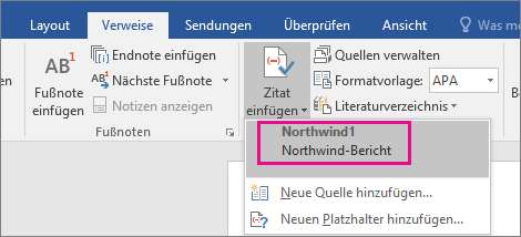

    1. Klicken Sie ans Ende des Satzes oder Ausdrucks, den Sie zitieren möchten, und klicken Sie dann auf der Registerkarte Verweise in der Gruppe Zitate und Literaturverzeichnis auf Zitat einfügen.
    2. Wählen Sie in der Liste der Zitate unter Zitat einfügen das gewünschte Zitat aus.

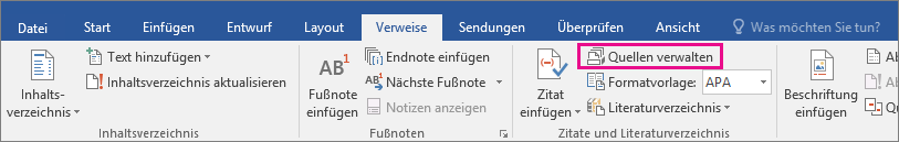

    1. Klicken Sie auf der Registerkarte Verweise in der Gruppe Zitate und Literaturverzeichnis auf Quellen verwalten.
