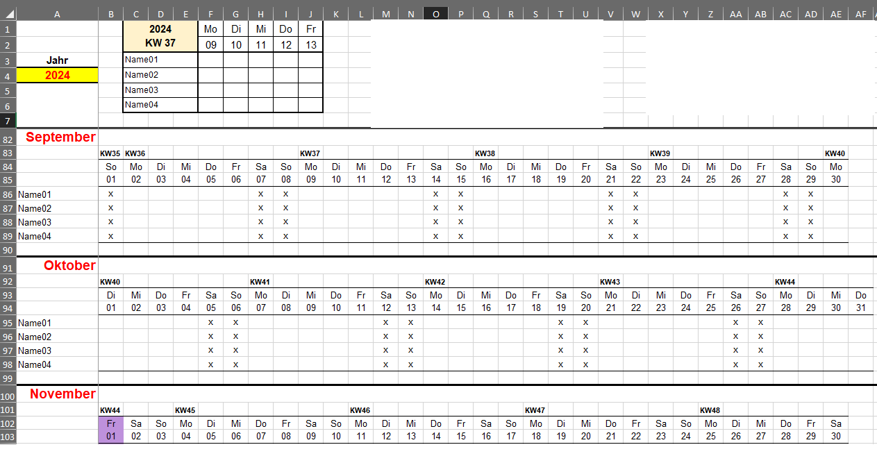

    Hallo liebe EXCEL Freaks :)
    Ich brauche etwas Hilfe von den Experten, damit das Internet nicht weiterhelfen kann.
    Ich habe einen Kalender-Plan für 4 Mitarbeiter. Hier tragt jeder Mitarbeiter etwas ein.
    Jeder Monat beginnt hierbei mit einer neuen Zeile
    Die Anzeige für die Kalenderwochen wird dabei (je nach Auswahl des Jahres links oben) automatisch erstellt. Das funktioniert alles wunderbar.
    Nun will ich immer Folgewoche links oben angezeigt bekommen. Also die gesamte folgende Kalenderwoche mit allen Eintragungen der Mitarbeiter.
    Das Problem ist, dass ich für jeden Monat Zeilen habe sich die Kalenderwochen aber nicht daran halten :)
    Zur Verdeutlichung habe ich ein Bild mitgeschickt. Sorry... ich kann nächstes Mal auch die EXCEL mitschicken. Aber die ist ziemlich verbaut mit sehr viel anderem Schick-Schnack den ich nicht mitschicken kann und zuvor raus löschen müsste. Ich denke mit dem Bild müsste auch alles verständlich sein..
    Wie kann ich es bewerkstelligen, dass links oben immer die folgende Kalenderwoche mit den entsprechenden Eintragungen zu sehen bekomme.

    nein. Man sieht keinerlei Formate der Werte in den Zellen. Außerdem muss man das alles nachbauen als Helfer.
    Das die Monate getrennt untereinander stehen ist ebenfalls nicht hilfreich.
    Aber anhand eines Bildchens kann man da nur schwer eine Formel bauen.
    steve1da, 2. September 2024

  4. {Boris} Erfahrener User
    Kalenderwoche finden und Werte übernehmen
    das ist optisch zwar hübsch, aber auswertungstechnisch ziemlich suboptimal.
    Viel besser (und einfacher) wäre es, die Monate nicht untereinander abzutrennen sondern nach rechts den gesamten Jahreskalender fortlaufen zu lassen. Dann hast Du nur noch 4 Zeilen für die 4 Namen und 365 (bzw. 366) weitere Spalten.
    Damit hast Du Deine beschriebenen Probleme komplett beseitigt.

    Naja... eine lange Tabelle mit mehr als 360 Spalten für jeden Tag auswertungstechnisch besser wäre, ist mir völlig klar.
    Aber es müssen halt leider auch die vergangenen und folgenden Monate so gut es geht ersichtlich sein.
    Die Tabelle sieht nun einmal so aus Kalenderwoche finden und Werte übernehmen :( Das kann ich leider nicht mehr ändern ohne sie komplett neu aufzubauen.
    Meine Frage zielt leider auf die gegebene Tabelle ab, ob es mit dieser zeilenweisen Monatsansicht möglich ist sie die folgende Kalenderwoche anzeigen zu lassen. Eben selbst dann, wenn diese über den Monatswechsel in eine andere Zeile springt...
    Rein theoretisch wäre es ja mit einer Monsterformel möglich, wo ich für jeden Tag abfrage in welcher Kalenderwoche er sich befindet und wenn dieser in die kommende KW fällt, dann trägt er mir eben die Daten oben links ein Kalenderwoche finden und Werte übernehmen *:D*
    Müssten eben "nur" 365 verschachtelte WENN Abfragen sein die auch noch irgendwie ein Schaltjahr berücksichtigen, oder? Kalenderwoche finden und Werte übernehmen :confused:Kalenderwoche finden und Werte übernehmen o_O
    Kamikaze01, 3. September 2024

  7. Exl121150 Erfahrener User
    ich habe die äußere Form deines Arbeitsblattes so belassen wie es war. Jedoch habe ich sämtliche Datumsangaben auf echte Datumsangaben umgestellt in den Zellwerten, nur die dazugehörige Anzeige habe ich entsprechend formatiert. Der Rest war dann nur mehr Kleinkram. Auch den Ausnahmetag (29.2.) habe ich geregelt für Jahre, in denen es einen solchen nicht gibt.

  8. BoskoBiati Erfahrener User
    mit ein paar kleineren Umbauten in dieser kleinen Tabelle wäre es machbar. Voraussetzung ist aber, dass die Namen immer in der gleichen Reihenfolge stehen und immer die gleiche Anzahl von Zeilen zu einem Monat gehören:
