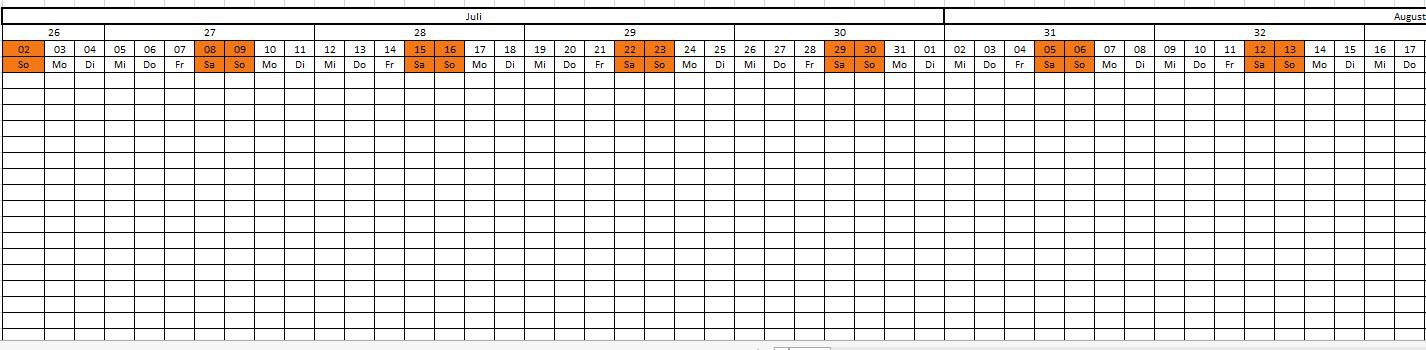

    Ich bin derzeit dabei eine Urlaubsplanungsliste zu entwickeln, wo ich lediglich die Jahreszahl verändern muss und anschließend verändern sich automatisch die Kalendertage etc.
    Nur scheitere ich an den Kalenderwochen und -monaten. Die Frage ist, ob es überhaupt möglich ist, so wie ich es mir vorstelle.
    Man siehe bei nachfolgendem Bild: Wenn ich die Jahreszahl (nicht auf dem Bild zu sehen) ändere, ändern sich die Tagesdaten und Wochentage automatisch mit.
    Die Zeilen darüber (KW und Monatsname) sind jedoch derzeit manuell dort eingefügt. Besteht die Möglichkeit mit Formeln etc. dafür zu sorgen, dass diese sich auch automatisch mit ändern und dabei diese Formatierung beibehalten (bzw. sich entsprechend der Tage eine Zelle nach links oder rechts verschiebt)?

    @RJ: Das ist mir bekannt, die Frage ist, wie ich es inklusive der Formatierung hinbekomme (verbundene Zellen etc.), damit ich eine Ansicht wie dargestellt habe bekomme.
    @Betzi: Das kommt dem ganzen schon ziemlich nah, jedoch verstehe ich die Zusammenhänge noch nicht so ganz - und sind die Hilfszeilen notwendig?
    Besteht die Möglichkeit diese Formeln auf die vorhandenen Zellen zu beziehen?
    Ich habe meine Datei einmal angehängt.

  6. Vielen Dank WS, diese Formatierung hilft mir allerdings auch nicht direkt weiter. Da ist man ja auch gezwungen "manuell" die Formatierung anzupassen. Ich benötige ja für eine gesamte Jahresübersicht die Angabe der KW und Monate mit entsprechender Formatierung (wie auf dem Bild zu sehen)

    Was per Formel natürlich nicht geht, ist die Möglichkeit, verbundene Zellen dynamisch anzupassen. Aber wie du sehen kannst, geht es ja auch ohne verbundene Zellen für Woche und Monat.
