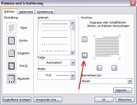

    das mit der Linie, die über die ganze Seite gehen soll geht so:
    also wenn du in der Kopfzeile drin bist, dann markiere die ganze Zeile, die unterstrichen werden soll. Dann geh auf Format --> Rahmen und Schattierungen
    Da erscheint dann ein Fenster "Rahmen und Schattierungen", da gehst du auf "Rahmen", da ist auf der rechten Seite des Fensters "Vorschau", da klickst du auf den Button, bei der unten eine Linie ist.
    das mit dem Kapiteltext in der Kopfzeile, versteh ich das richtig, dass du da zb. die Überschrift des jeweiligen Kapitels reinmachen willst?
    das geht mit ner Feldfunktion einwandfrei.
    das geht jedoch nur wenn du für deine Überschriften Formatvorlagen, zb. "Überschrift 1", benutzt hast. für Feldfunktionen auf "Einfügen"-> "Feld..." gehen, dann erscheint ein Fenster "Feld". bei "Kategorien" "Verknüpfungen und Verweise" verwenden, bei "Feldnamen" "StyleRef" auswählen und bei "Formatvorlagenname" die jeweilge Formatvorlage auswählen, die in die kopfzeile soll, zb. "Überschrift 1". Bei Feldoptionen hast du noch mehrere zusätzliche Möglichkeiten.
