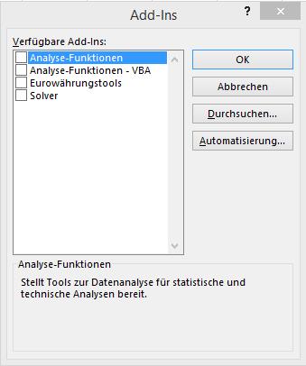

    Habe bereits gelesen, dass es an den AddIns liegen kann, dadurch, dass ich selsbt keine eingefügt habe sind ja nur die bereits vorinstallierten vorhanden. Diese sind jedoch auch alle deaktiviert, Habe einfach mal ein Bild davon gemacht und dieses angehänt, ich hoffe das ist so korrekt.

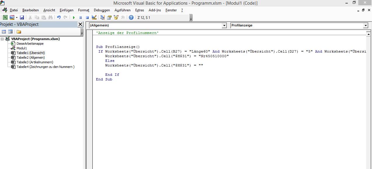

    Es steht folgendes in meinem VBA:
    Sub Profilanzeige()
    If Worksheets("Übersicht").Cell(B27) = "Länge60" And Worksheets("Übersicht").Cell(D27) = "5" And Worksheets("Übersicht").Cell(F27) = "3510 5,0 8" Then
    Worksheets("Übersicht").Cell("$H$31") = "Nr450510000"
    Else
    Worksheets("Übersicht").Cell("$H$31") = ""
    End If
    kann mir vllt irgend jemand helfen???

  2. schatzi Super-Moderator
    Hallo!
    ungetestet:
    Sub Profilanzeige()
    With Worksheets("Übersicht")
        If .Range("B27") = "Länge60" And .Range("D27") = "5" And .Range("F27") = "3510 5,0 8" Then
            .Range("H31") = "Nr450510000"
        Else
            .Range("H31") = ""
        End If
    End With
    schatzi, 5. August 2015
  3. Exl121150 Erfahrener User
    Hallo Dominik,
    diese Fehlermeldung ist für mich verständlich, denn:
    1) eine Eigenschaft "Cell" kennt das Worksheet-Objekt nicht, denn diese heißt "Cells"
    2) die Cells-Eigenschaft benötigt 1 bzw. 2 Parameter: um zB. die Zelle F27 anzusprechen, lautet die Eigenschaft .Cells(27,6), also Zeile 27 Spalte 6
    Will man jedoch eine Adressierung, die der in den Arbeitsblattformeln entspricht, muss man die .Range-Eigenschaft verwenden: also um die Zelle F27 anzusprechen, lautet die Eigenschaft dann .Range("F27"), wobei man dann den Parameter als String (also in Anführungszeichen) verwenden muss.
    Beide Eigenschaften/Methoden liefern eigentlich wieder ein Objekt (nämlich das Range-Objekt), das seinerseits wieder mehrere Eigenschaften/Methoden besitzt: Will man den Wert, der sich in einer Zelle befindet, ansprechen, müsste die vollständige Formulierung zB. lauten:
    Worksheets("Übersicht").Range("F27").Value
    Da die Value-Eigenschaft des Range-Objektes die Standard-Eigenschaft dieses Objektes ist, kann man sie auch weglassen - der Compiler ergänzt es automatisch im erzeugten Code, ohne zu protestieren.
    Da du in deinem Code stets nur Zellen aus dem Arbeitsblatt "Übersicht" verwendest, gibt es eine weitere Abkürzungsmöglichkeit in VBA, indem man den betreffenden VBA-Code in einen WITH-Block einbettet. Im Blockinneren braucht man dann das Objekt, das auf das Schlüsselwort WITH folgt, nur mehr in abgekürzter Form als Punkt vor der betreffenden Eigenschaft/Methode anzuführen, zB. statt
    Worksheets("Übersicht").Range("F27")=""
    kann man schreiben:
    .Range("F27")=""
    End With
    Passt man deinen Code korrekt an, erhält man folgenden VBA-Code:
    Sub Profilanzeige()
          .Range("$H$31") = "Nr450510000"
        Else
          .Range("$H$31") = ""
        End If
      End With
