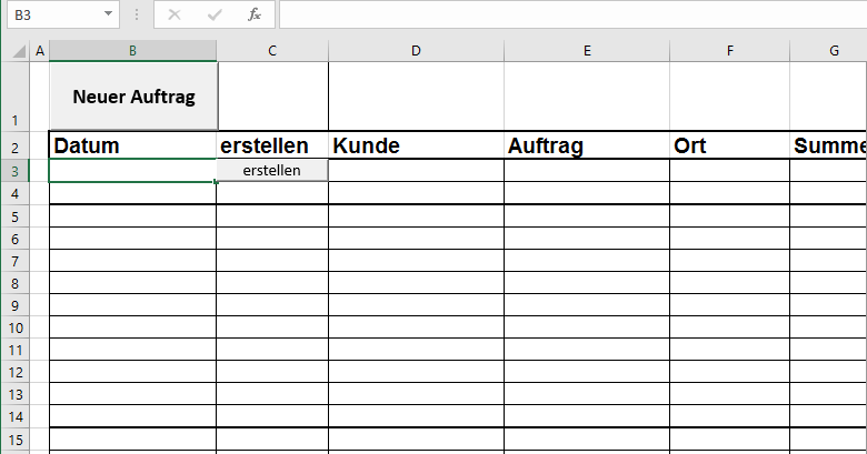

    Meine Tabelle sieht wie folgt aus:
    Meine Idee war zunächst immer unter der Zeile eine Schaltfläche zu platzieren wo die letzte Schaltfläche in der Spalte C ist. Ihr könnt euch vorstellen wie lange ich suchen musste um ein Workaround dafür zu finden, dass die Schaltfläche nun eben doch nur AUF der Zelle und nicht IN der Zelle platziert wird. Also schaut mein Code einfach danach wo das letzte Datum eingetragen wurde und erstellt in der nächsten Zeile die Schaltfläche.
    Die Schaltfläche muss ich jetzt noch programmieren.. Die Idee dahinter war es zu jedem Auftrag eine Schaltfläche einzufügen welche mir die Möglichkeit gibt diesen in einem weiterem Sheet einzufügen und abzurechnen.. Jedoch müsste ich hier mit einem Macro ein weiteres Macro programmieren um die jeweiligen Aufträge anzusprechen oder nicht, schließlich soll jede Schaltfläche "erstellen" am Ende zwar die gleiche Funktion erfüllen jedoch für unterschiedliche Sheets mit unterschiedlichen Daten.
    Kernig, 15. April 2017
