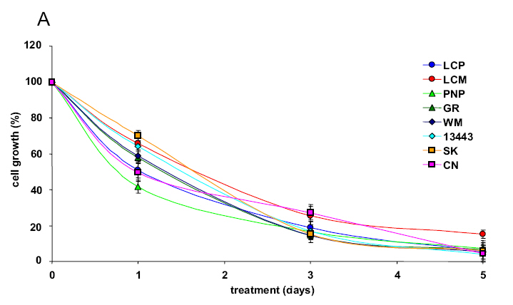

    zu 2) ich habe jetzt mal ein Bild von der Art Liniendiagramm gemacht,
    welche ich erstellen möchte. Von den einzelnen Mittelwerten kann
    ich doch schon die Standardabweichung berechnen?

    Kann sein, daß ich mich in meiner Verwirrung ebenso verworren ausgedrückt habe. Wie man in dem Beispiel-Diagramm sieht, ist doch von den einzelnen Punkten (die die Mittelwerte von verschiedenen Versuchsergebnissen darstellen) jeweils die Standardabweichung mit eingetragen.
    Mittlerweile habe ich die Standardabweichungen, die ich haben möchte, ausgerechnet - aber wie ich diese dann in das Liniendiagramm wie abgebildet reinbekomme ist mir schleierhaft. Man müsste doch jedem Punkt die jeweilige STABW zuordnen, damit sowas rauskommt...

  7. Die Standardabweichung berechnet sich ja nach der Formel, die ich hier anhänge. Man erhält für eine diskrete Verteilung nur eine Standardabweichung und zwar indem man die Differenzen von Mittelwert und tatsächlichem Wert bildet, dann quadriert, aufsummiert, durch Anzahl der Werte teilt und dann die Wurzel zieht.
    Und wie man diese eine Zahl dann im Diagramm graphisch darstellen will verstehe ich nicht.
    Tut mir leid, aber ich erkenne in deinem Beispiel praktisch gar nichts. Da fehlt mir einiges an Erklärung bevor ich da sehe was womit gemeinst sein soll.

    Vielen Dank für Eure Bemühungen - ich habe es jetzt gechafft:
    Ich habe jedem im Diagramm dargestellten Datenpunkt (=Mittelwert aus Einzelwerten) die Standardabweichung dieser Einzelwerte zugeordnet (mit "Datenreihen formatieren / Fehlerindikator Y / Anzeige:
    Beide / Anpassen / in + und - jeweils die Datenreihe der zugehörigen
    Standardabweichung). So geht's und sieht dann so aus wie in dem oben abgebildeten Diagramm, was in Publikationen oft zu sehen ist.
