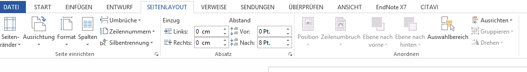

    vielen Dank für die Anleitung, Gerhard. Das sieht sehr danach aus, was ich benötige. Ich habe es allerdings noch nicht geschafft sie umzusetzten. Wenn ich die Registrierkarte Seitenlayout anwäle, kann ich die Schaltfläche Designs nicht finden. Ich habe einen Screenshot gemacht:
    Weiß jemand von Euch, was ich falsch mache? Oder ist das in Word 2013 vielleicht woanders als in den Vorgängerversionen?
    Beste Grüße und vielen Dank
    H.
    Hesiod, 31. Juli 2014
  7. Eine Frage in Tante G. sagt mir, es ist jetzt unter 'Entwurf' zu finden.
