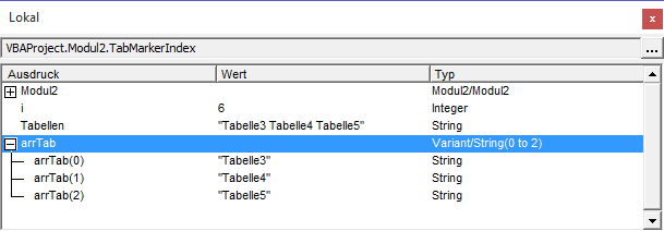

  15. Ich weiß wirklich nicht, was Du da anstellst.
    Meine Codes sind getestet und funktionieren einwandfrei:
    Lokalfenster sagt (für meine Übungsdatei mit 7 Tabellen und i = 3 to .count -2)
