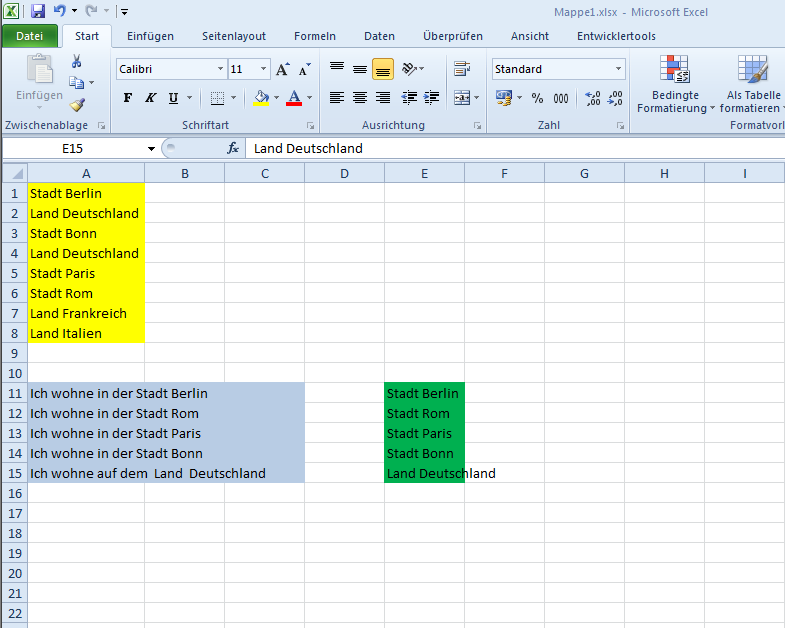

    Ich bin auf der Suche nach einer Excel Formel, die einen bestimmten enthaltenen Text Teil ausgibt.
    D.h
    Welcher Text Teil in der Sätze A11 bzw. bis A15 innerhalb des Gelben Bereiches gefunden ist, muss in der E11 bzw. bis E15 ausgegeben werden.

    ich habe das Screenschot Bild hochgeladen, weil man damit besser mein Problem erkenn kann. Ich habe zusätzlich die Beispiel Excel Datei angehängt.
