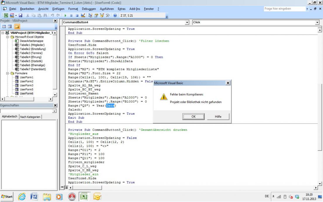

    Hallo, ich habe folgenden Fehler auf meinem Laptop mit Office 2010. Der Code habe ich auf einem anderen Computer mit Office 2013 erstellt und da funktioniert er auch.
    Range("Q2") = Year(Date)
    . Nun kommt eine Warnung:
    HTML:
    Fehler beim Kompilieren: Projekt oder Bibliothek nicht gefunden.
    . Fehlt irgendwo ein Häkchen. Danke Gruß Norbert

    schau mal unter Extras -> Verweise, ob dort bei einem (oder mehreren) Verweis(en) "NICHT VORHANDEN" oder so ähnlich steht. Deaktiviere diese und dann sollte die Fehelrmeldung nicht wieder auftauchen.

    wie immer ist die Lösung von dir eindeutig. Es war das Häkchen für Outlook Library15 gesetzt. Jetzt funktioniert es wieder.
