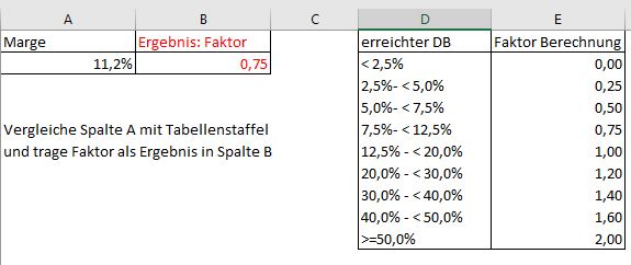

    ich möchte in einer Pivot-Tabelle per „Berechneten Feld“ den folgenden Abgleich durchführen (s. Bsp. im Anhang):
    Spalte A soll mit den Werten aus der Vergleichstabelle(Spalten D/E) – die hier nur zur Übersicht angegeben ist - abgeglichen werden und als Ergebnis soll der Faktor (Spalte B) erscheinen.
    In Worten: Vergleiche „A (Marge)“ mit allen Werten des „erreichtenDB“ und gib als Ergebnis den „Faktor Berechnung“ aus.

  8. lupo1
    lupo1 Tutorial Guru
    WENN-Funktion mit mehreren Vergleichswerten
    Stellst Du immer neue Fragen, ohne nach dem letzten Beitrag rückzumelden?
    Außerdem ist der die Basis für die jetzige Antwort, da SVERWEIS im berechneten Feld (evtl.?) nicht geht.

  9. beule Erfahrener User
    Hallo lupo1,
    sorry für meine ausgebliebene Rückantwort auf Deinen letzten Beitrag, nochmals vielen Dank für Deine Unterstützung.
    Bei meinem jetzigen Problem soll zwar auch ein Vergleich auf Grundlage der Vergleichstabelle erfolgen, jedoch bei Übereinstimmung nur ein Wert angegeben werden - ohne Berechnung. Ich wäre sehr dankbar für einen Tipp zur Lösung in einer Pivot.

  11. lupo1
    lupo1 Tutorial Guru
    Ich wusste nicht, dass bei meiner Formel MEHRERE Werte rauskommen. Das wäre für mich in Excel etwas ganz Neues!
    Du kannst nur nicht zugeben, dass Du die Formel nur mit WENN verstehst. Es geht aber auch boole'sch.
    B2: =
    ((A2>=2,5%)+(A2>=5%)+(A2>=7,5%)+(A2>=12,5%))/4+
    ((A2>=20%)+(A2>=30%)+(A2>=40%)+(A2>=50%)*2)/5
