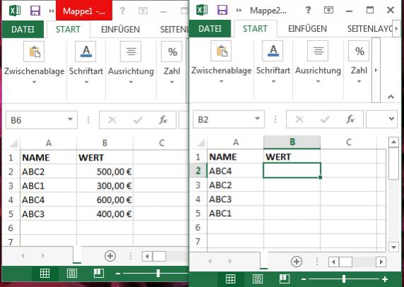

    Hi Leute, eigentlich ganz einfach zu verstehen jedoch für mich zu schwer.

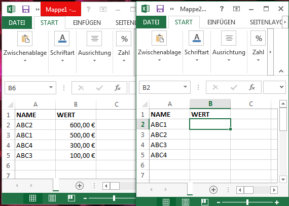

    Es soll der Wert gefunden werden, der bei Mappe 1 zwischen A2 und A5 rechts daneben steht.
    Mappe 1 wird jeden Monat neu erhalten und ist nach höhe der Summen geordnet. Mappe 2 ist die Hauptmappe mit der dann weiter berechnet wird, deren Anordnung immer die gleiche ist, was bei Mappe 2 nicht der Fall ist da die Namen nach größe der Summe geordnet sind. Falls diese Informationen relevant sind.
    Danke im voraus.
    LG
    DrArmani, 4. Oktober 2016
  2. avenue Neuer User
    Hallo DrArmani,
    das ist eigentlich ganz simpel:
    1) Beide Mappen in Excel öffnen
    2) In Mappe2 in Zelle B2 folgende Formel eintragen: =SVERWEIS(A2;[Mappe1.xlsx]Tabelle1!$A$2:$B$5;2;FALSCH)
    3) Die Formel nach unten ziehen
    4) FERTIG
    Später dann einfach Mappe1 überschreiben und beim Öffnen von Mappe2 die Abfrage, ob Excel die Verknüpfung aktualisieren soll, mit JA beantworten.

  3. DrArmani Neuer User
    Ja, der gute alte SVERWEIS, hatte vor paar Jahren ein ECDL mit sehr Gut abgeschlossen, jedoch alles vergessen. :D
    DANKE DIR!!! Ich habs geschafft :D
    LG!
