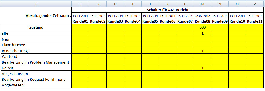

    Die Übergabe an den Filter für einen Kunden habe ich über einen Array gemacht. Das funktioniert gut, aber ich würde gerne die Tabelle komplett in einen Array einlesen und dann die Daten für den Filter entsprechend dem Kundennamen auslesen und an den Spaltenfilter übergeben:
    zs ist dann das Array. Das ganze läuft wie gesagt für einen Kunden schon ganz gut. Aber ich will mehr ;-)
    Die Übersicht der Zustände und der Kunden habe ich auf einem Tabellenblatt "Einstellungen".
    Die Tabelle ist in x und Y-Achse aufteilt.
    In x stehen die Kunden01- 11.
    In y stehen die Ticketzustände
    In die Schnittpunkt also Zellen schreibe ich eine 1, wenn der Zustand für diesen Kunden ausgewertet werden soll.
    Die erste Zeile nach dem Kunden ist ein Wert in Tagen, damit ich in einen anderen Filter ein Datum übergeben kann. Es seht im Screenshot nur 500 Tage und eine 1 bei dem Kunden mit dem ich getestet hatte. Später sollen für alle Kunden Einstellungen vorgenommen werden. Der Zustand "alle" soll dann später auch die Info geben "alle Zustände" bzw. eben kein Filter in der Spalte "Zustand". Evtl. wird die Liste dann auch noch erweitert um weitere Filterkriterien.
    Ich würde nun gerne den Kunden über ein anderes Feld vorgeben. Dies wird an die Variable kd übergeben. Damit geht es dann in das Array und mit den Werten unter dem Kunden (also aus der entsprechenden Spalte) werden die 1 Werte ausgwertet, damit dann die Zustände, welche gefiltert werden sollen, an den Filter übergeben werden können.

  2. Hallo Flash71,
    1.
    wenn ich dich richtig verstehe zeigt das Screenshot eine Kreuztabelle
    der Kriterien, welch je nach Kundenwahl ausgelesen werden soll um in
    einer anderen Tabelle nach diesen Kriterien zu filtern.
    Ist das richtig?
    2.
    Lad bitte ein Beispieltabelle mit einem IST/Soll-Beispiel hoch.
    Ich will keine Zeit für einen Nachbau vergeuden.
