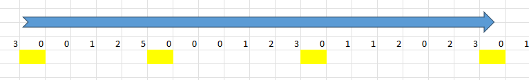

    Hallo , allmählich bekomme ich ein schlechtes Gewissen, nun hapert die nächste Formel, es würde mir Helfen wenn ihr mir da helfen könntet.
    Problem ist Werte A15:U15 für V15 suche ich eine Formel welche mir die Werte über 2 zählt, mir aber den Häufigsten Wert hinter den Werten>2 zurückgibt.
    3 0 0 1 2 5 0 0 0 1 2 3 0 1 1 2 0 2 3 0 1 hier wäre das Ergebnis 0 ich habe das mit diesen Online Roboter Versucht doch bei mir Funktioniert kein Match und auch kein Mode in den Funktionen. das war die Idee des Roboters =INDEX(A15:U15;MODE(IF(A15:U15>2;MATCH(A15:U15;A15:U15;0)))) wäre Super wenn ihr mir dabei helfen könntet.

    Du meinst die Werte die in der Folgespalte stehen?
  9. Mamamia33 Neuer User
    Ja schon von links nach rechts gelesen bitte
    Mamamia33, 15. Juli 2023
  10. DL_
    DL_ PowerQuery Guru
    Das ist die bevorzugte Leserichtung in meinem Wohnort.
    =MODUS.VIELF(WENN(A15:T15>2;B15:U15))
