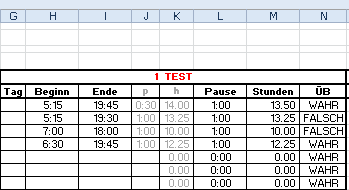

    Hallo liebe Forengemeinde
    bis lang konnte ich alle meine Fragen mit bereits vorhandenen Loesungsvorschlaegen in den "Griff" bekommen.
    Jetzt habe ich jedoch meinen "Meister" gefunden und ich komme nicht weiter.
    Ich erstelle gerade eine Art "Tagesbericht" mit dem ich automatisch den Anspruch auf Ausloesen ermitteln moechte.
    Dazu muss ich zur Ermittlung insgesamt 4 Felder je Tag zum Teil "gegeneinander" pruefen.
    Zaehlenwenn, Zaehlenwenns oder Summenprodukt - ich komme nicht weiter.... tabelle1.png
    Zaehler: Zeile 7 weil WAHR
    Zeile 8 weil Spalte H8 zwischen 00:00 und 09:00; I8 groesser/gleich 19:30 und M8 groesser/gleich 12.00
    Zeile 9 kein Zaehler
    Zeile 10 ein Zaehler (nicht zwei)
    Jetzt sollte ich immer einen Zaehler erhalten, wenn eine Uebernachtung bezahlt wird, wenn:
    in H7 ein Wert zwischen 00:00 und 09:00 steht
    in Ende ein Wert groesser/gleich 19:30 steht
    die Stunden in M7 groesser/ gleich 12:00 sind
    ODER
    N7 "WAHR" enthaelt
    genau an diesem ODER Punkt komme ich nicht weiter,
    da ich immer 2 Zaehler bekomme, wenn beide Kriterien stimmen.
    Vermutlich fuer euch ein Klacks.
    Ich bedanke mich im Voraus.
    Patrick

    leg dir eine Hilfsspalte an:
    =ODER(N7=WAHR;UND(H7>=0;H7<=9/24;I7>=19,5/24;M7>=12/24))
    Jetzt kannst du alle WAHR zählen.

    <<patrick>> Neuer User
    Guten Morgen Steve1da
    Mein verbindlichen Dank.
    Schon ist das Problem gelöst.
    -CLOSED-
