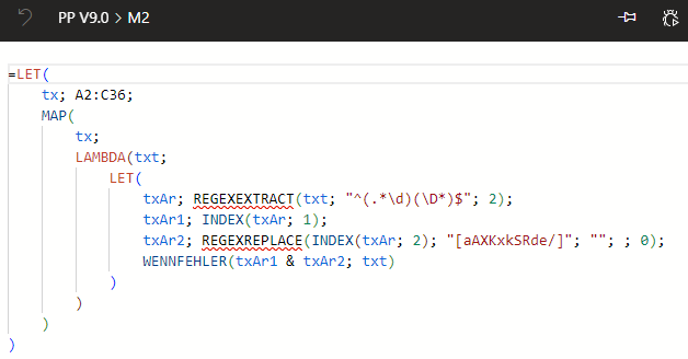

    ich habe eine Version für Excel365-Insider gebastelt, da sie 2 RegEx-Funktionen enthält.
    Die Formel ist als dyn.Array-Formel in Zelle M2 (Resultatsbereich M2:O36). Sie verwendet die Werte aus A2:C36, wobei die Resultate alle mit dem Bereich G2:I36 übereinstimmen dürften.

  13. BoskoBiati Erfahrener User
    Zeichen ab letzter Ziffer entfernen
    Hi Anton,
    super, da wäre ich nie drauf gekommen, zumal ich Lambda absolut nicht verstehe.
    Aber: Du hast eine feste Konstellation von Zeichen in
    "[aAXKxkSRde/]"
    Um das flexibler zu gestalten könnte man doch auch so vorgehen:
    "["&TEXTKETTE(E2:E12)&"]"
    BoskoBiati, 13. Oktober 2024

  14. Hallo
    Habe es getestet und Probleme.
    1. Ist 365 Insider Pflicht das es funktioniert? Ich habe ein Firmenlaptop, 365 MSO, und kann an der Software nichts ändern.
    2. Wenn ich in A2 einen Buchstaben hinzufüge geschieht nichts in M2.
    Auch wenn ich in Spalte E einen Buchstaben entferne oder ändere geschieht nichts.
    3. Wie BoskoBiati erkannt hat, die Zeichen sollten nicht begrenzt sein. Es sollte mindestens bis E100 alle Zeichen
    berücksichtigt werden.
