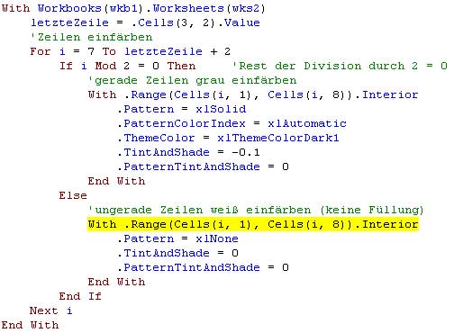

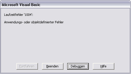

    Und jetzt das nächste Problem:
    "Anwendungs- oder Objektdefinierter Fehler."
        With Workbooks(wkb2).Worksheets(tbName)
            letzteZeile = .Range("G2").Value + 1
        'Zeilen einfärben
            For i = 10 To letzteZeile + 1
                If i Mod 2 = 0 Then     'Rest der Division durch 2 = 0
                    'gerade Zeilen weiß einfärben (keine Füllung)
                    With .Range(Cells(i, 1), Cells(i, 10)).Interior
                        .Pattern = xlNone
                        .TintAndShade = 0
                        .PatternTintAndShade = 0
                    End With
                Else
                    'ungerade Zeilen grau einfärben
                        .Pattern = xlSolid
                        .PatternColorIndex = xlAutomatic
                        .ThemeColor = xlThemeColorDark1
                        .TintAndShade = -0.1
                    End With
                End If
            Next i
        End With
    Die bedingten Formatierungen habe ich alle gelöscht.
    Der Schutz von Workbook und Worksheet ist definitiv aufgehoben.
    Was mache ich denn jetzt noch falsch?
    (in einem anderen Modul lief genau der gleiche Code gestern Abend problemlos)
    fette Elfe, 14. Januar 2011
  10. Beverly
    Beverly Erfahrener User
    Hi Achim,
    in welcher Zeile kommt denn der Fehler?
    Bis später,
    Karin
    Beverly, 14. Januar 2011
  11. fette Elfe Erfahrener User
    Sorry, ganz vergessen...
  12. Beverly
    Hi Achim,
    vor Cells fehlt in 4 Fällen der Punkt.
    Bis später,
    Karin
    Beverly, 15. Januar 2011
