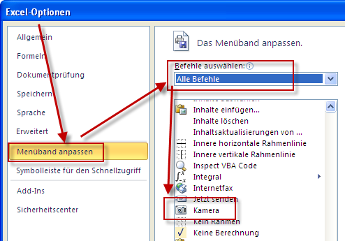

    unter 2003 gab's eine "versteckte Kamera", mit der man ähnlich Deinem Vorgehen Blattbereiche "fotografieren" konnte, um diese als Bild in einem anderen Bereich einzufügen. Die Kamera hatte noch den Vorteil, dass sich die Ansicht bei Änderung mitänderte. Gibt's das bei den "Neuen" auch noch?
    (Menüleiste anpassen, Reiter "Befehle", Kategorie "Extras" -> Kamera)

    ja, das Kamera-Symbol gibt es auch unter Excel 2007 und Excel 2010 noch :
    Excel 2007 :
    http://www.spotlight-wissen.de/archi...e/1422875.html
    Excel 2010 (ähnlich Excel 2007) :
    Auch ohne Kamera-Symbol konnte man diese Funktion abrufen :
    http://www.spotlight-wissen.de/archi...ge/180112.html
    Der von mir im o.g. FLASH-Video gezeigte Vorgang bewirkt das Gleiche wie das Kamera-Symbol.
    Um den Bildausschnitt aktuell zu halten, muss man das Bild anklicken, in der Bearbeitungsleiste den Bezug (z.B. =Tabelle1!$A$1:$D$10) eingeben und mit ENTER bestätigen. Erst DANN ist es eine "verknüpfte Grafik".
