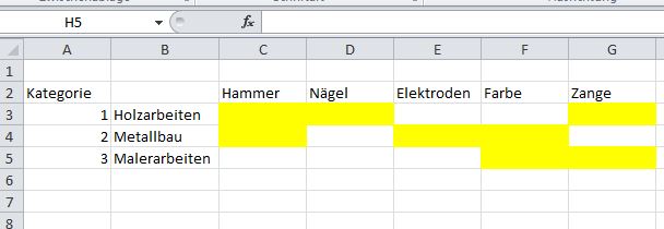

    ich bin ein gelegentlicher Excelnutzer und habe folgende Herausforderung. Ich habe eine Tabelle in der eine Spalte eine Kategorienummer enthält und dahinter 10 Spalten die zur Kategorie gehörende Inhalte enthalten. Nicht jede Kategorie benötigt Inhalte aller 10 Spalten. Mal ein einfaches Beispiel
    Jetzt möchte ich über eine "=wenn" Funktion die Hintergründe ausfüllen lassen. In der Art: wenn a3=1, dann C3,D3, G3 gelb.Wenn ich in Spalte 1 dann die Kategorie ändere sollten die Hintergründe der Zeile dem Inhalt der Kategorie angepasst werden.
    Geht so etwas ?

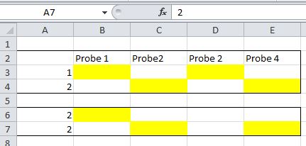

  5. landbastler Erfahrener User
    Naja, das funktioniert bei einem Wert für A3. Ändere ich dann den Wert z.B. von "1" auf "2" funktioniert es nicht (siehe Bild).
    Meine A3 Zelle bekommt aber Werte von "1" bis "14" zugeteilt und bei jedem Wert müssen andere Zellen in der Zeile gelb hinterlegt werden.
    Müsste da nicht irgenwo eine Quelle sein aus der die verschiedenen Zustände für "1" bis "14" bezogen werden können ?
    landbastler
    landbastler, 5. Januar 2018

  7. landbastler Erfahrener User
    Bleiben wir mal bei meiner kleinen Probetabelle. Also A3 im Wert "1" färbt "Probe1" und "Probe3". Zelle A4 im Wert "2" färbt "Probe2" und "Probe4".
    Jetzt ändere ich in A3 den Wert auf "2". Dann sollten nun auch "Probe2" und "Probe4" gelb hinterlegt werden und "Probe1" und "Probe3" ohne Füllung sein.
    landbastler
